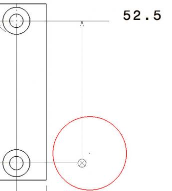

Explosionar cotas en V5 R17, el 2D

No hay opción para convertir una cota en elementos "descompuestos" como hay en autocad. Aqui las cotas son elementos con características propias con un sin fin de posibilidades de configuración.
¿Para que necesesitas descomponer las cotas? Quizá hay otro modo de hacer lo que necesitas.

La verdad es que es difícil de conseguir lo que necesitas. Entiendo que quieres quedarte con la referencia 0 de la acotación por coordenadas. Las acotaciones por coordenadas estan ligadas entre ellas (como bloques en autocad) y siempre que exista una cota crea la referecia de origen. No es posible marcar solo la referencia sin cota. Se podrá anular el valor de cota, pero la flecha seguirá.
Que yo sepa no es posible. Pero tienes la alternativa (si lo que buscas es marcar el origen) de crearte un DETAIL (no sé si conoces) con el símbolo e insertarlo repetidamente donde lo necesites.
