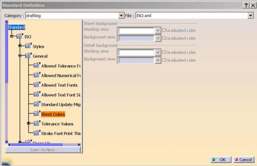

Buenos días; hay alguna manera de cambiar el color de fondo de la pantalla
cuando dibujas en 2D.
Gracias de antemano
Hola A.menese
Creo que hasta la R18 o por ahí esto se podía cambiar desde las opciones de catia (Menu Tools-Options).
Desde entonces esto paso a ser la propiedad Sheet colors del standard de Drafting que utilices (Menu tools->Standard).
Para poder modificar un standard es necesario inciar catia como administrador.
