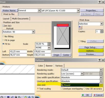

mi duda es la siguiente, a la hora de sacar los planos en pdf para imprimirlos, las uniones entre aristas no me las hace perfectas sino que se queda como pixelada. al hacer zoom es cuando observo este problema. No se si el problema está en los grosores o si existe una opción para regenerar el dibujo.
Aquí les dejo graficamente mi problema, por si no me he explicado bien.

Hola iplopez
Si el PDF lo generas con Save As, creo que no hay mucho que hacer ya que este modo de salvado esta configurado para salvar de forma rápida
Si creas el PDF a través de una impresora de PDF instalada si que tiene opcion de mejorar la terminación de las líneas, en las opciones del cuadro de impresión, pestaña various y opcion Line end.
