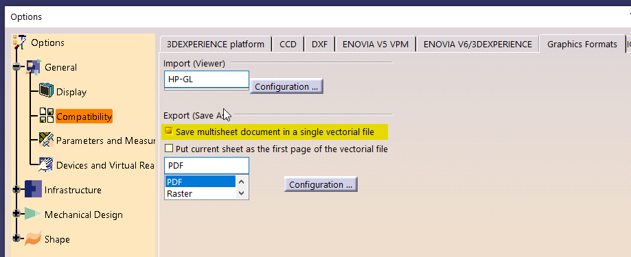

Hola mvieito
Mira  a ver si en las configuraciones:
Tools->Options->General->Compatibility->Graphic Formats
tienes la opción que te indico en la imagen activa.
Si la quitas te sacada cada pagina en un pdf con el sufijo de cada sheet.
