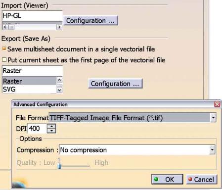

Es tan sencillo como abrir al fichero CATDrawing y salvarlo como a formato TIFF. Desde las opciones (Tools -> Optiones -> Compatibility) puede configurar la resolución. Para ello debes de ir a la pestaña Graphic Formats, la sección RASTER y pulsar Configuration... (te pego una foto) También es posible crear tiif de CATDrawing de forma masiva desde el menu Tool -> Utility

Excelente!!!!
No tienes idea de la cantidad de tiempo y sufrimiento que comenzaremos a ahorrarnos mis compañeros y yo.
Eduardo, lo único que puedo humildemente agregar es que lo he probado para R16 y R17 con éxito.
