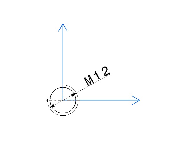

En el drawing al indicar una rosca, por ejemplo una M12, la linea de la cota es en un solo tramo por defecto.

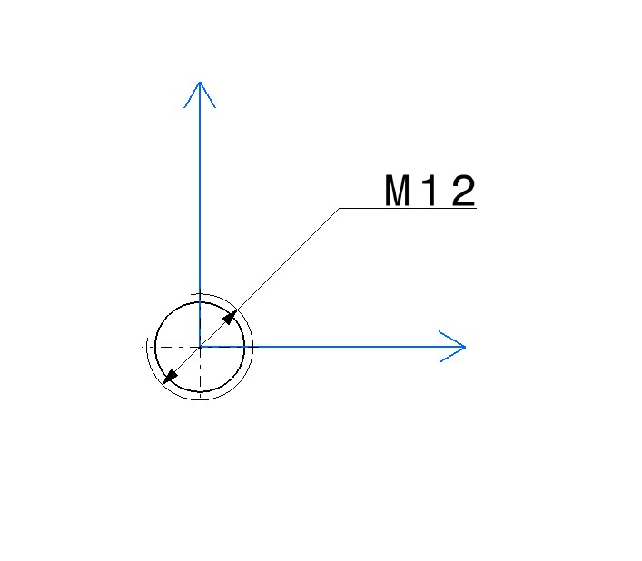

He buscado en que parte de los Standards se modifica eso, por ejemplo dos lineas para que el texto quede horizontal
Entiendo que con click derecho en la cota se puede modificar, pero quisiera modificar el standard directamente y no logro encontrar donde?
gracias

Hola Alvaro
Para poder cambiar los standars de drafting tienes que iniciar catia como administrador.
Iniciando catia como administrador te dejara salvar los cambios realizados en Tools-Standars.
Para iniciar catia como administrador consulta:
https://forum.torrecillacatia.com/forum/art%C3%ADculos-de-autor/iniciar-...
Y para cambiar el Standard aqui:
https://forum.torrecillacatia.com/forum/art%C3%ADculos-de-autor/configur...
