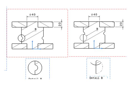

Me estoy volviendo loco con este tema y no se si es posible hacerlo. El caso es que tengo un 3d y un 2d donde tengo hecho un detalle de una entalla. cuando muevo la posicion de la entalla, y actualizo el 2d el detalle se me queda en la posicion anterior y tengo que moverlo a mano. En otros progrmas se crea un skecher con una circunferencia en el 3d y se proyecta en el 2d, pero en catia me es imposible, sabeis si hay alguna forma de hacerlo?

Normal que no lo consigas ya que no se puede hacer que el detalle se actualice o desplace con la geometría 3D.
Este tipo de detalles solo crean una vista auxiliar en detalle ampliada de escala de la zona escogida, pero no mantienen vinculo con el 3D, Unicamente muestran la zona delimitada en la vista de referencia.
La verdad es que es muy interesante lo que propones, a ver si desde Dassault recogen este tipo de sugerencias de mejora para futuras actualizaciones.
