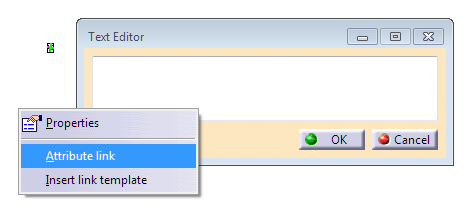

Estoy tratando de poner los parametros del 3D en una tabla en el 2D y no se si es posible, me lo podriais confirmar.

No sé que configuración de trabajo tendrás, pero se podrían insertar los valores de los parámetro de una pieza en una vista añadiendo un texto, y accediendo al comando Atribute Link que encuentra en el menu del botón derecho del ratón cuando pizas sobre la hoja del plano, manteniendo el cuadro de texto abierto.
Aqui te saldrça un listado de parámetros que se pueden hacer visibles en el plano.
