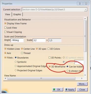

Proyectar alambre 3D en una vista
¿Como puedo proyectar un eje 3D, ó alambre, en una vista ya creada?
¿Se podria podria proyectar un axis de otra vista?
Gracias!
Visto por última vez: Hace 6 meses 3 semanas
Pada proyectar alambres del 3D en una vista debes de activar la opcion 3D Wirefame que encuentras en las propiedades de la vista.
Y sobre lo de proyectar un eje de otra vista, la verdad es que es una buena pregunta y nunca me ha hecho falta. Es un problema ya que cuando copias y pegas elementos de una vista a otra siempre lo hace desde el origen de coordenadas de cada una de las vistas, lo que no funcionaría...
Visto por última vez: Hace 2 años 2 meses
se unió: 05/06/2009 - 10:12
Hola Edu y Gracias!. De está manera consigo ver la geometria que hay detras con lineas ocultas, pero si quiero proyectar solamente un eje en particular, ¿que comando hay que tocar?.
Me respondo parcialmente yo mismo...Al menos a efectos de acotación entre vistas relativas, puedes prolongar una linea de una vista a otra. Te activas la otra vista,te pones encima de linea que previamente habrás alargado desde la vista que te interesa coger como referencia y con el boton derecho: SHOW FOLDING LINES, y ya tienes su prolongación referenciada a otra vista. Cuando termines boton derecho, HIDE FOLDING LINES y listo.
Lo que sigo sin saber es como proyectar alambre del 3D.....
