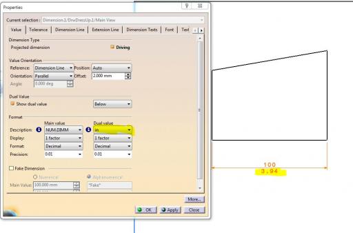

Necesito eliminar las dos comitas de pulgadas cuando genero una cota dual. Eso se puede?
En la primera foto se ve la cota normal, en la segunda le añado la dual en pungadas, y me aparecen las comitas, quiero que no aparezcan.

No me aparece"in" en el desplegable, por otra parte he probado todas las opciones y ninguna vale.
porque puede ser no me aparezca la opción in en el desplegable?

Yo confirmo, a mi tambien me sale la opcion de in y al marcarla las cotas aparecen sin las comillas.

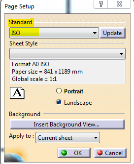

Visto por última vez: Hace 6 meses 23 horas
Yo creo que puede ser por el standard de Drafting que tengas configurado.
Mirar a ver en el menu File -> Page Setup a ver como lo teneis.
