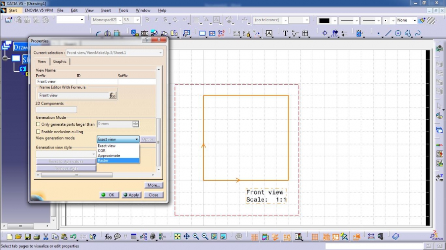

HOLA!

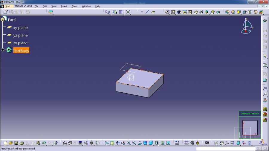

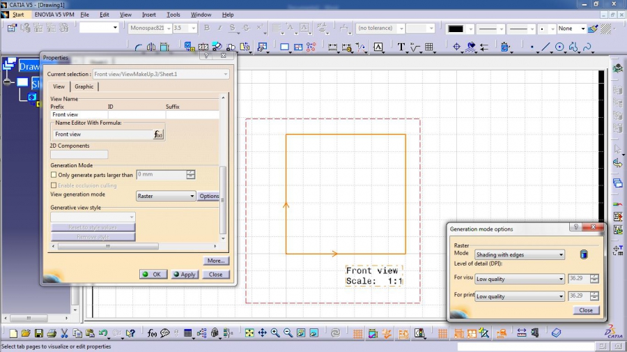

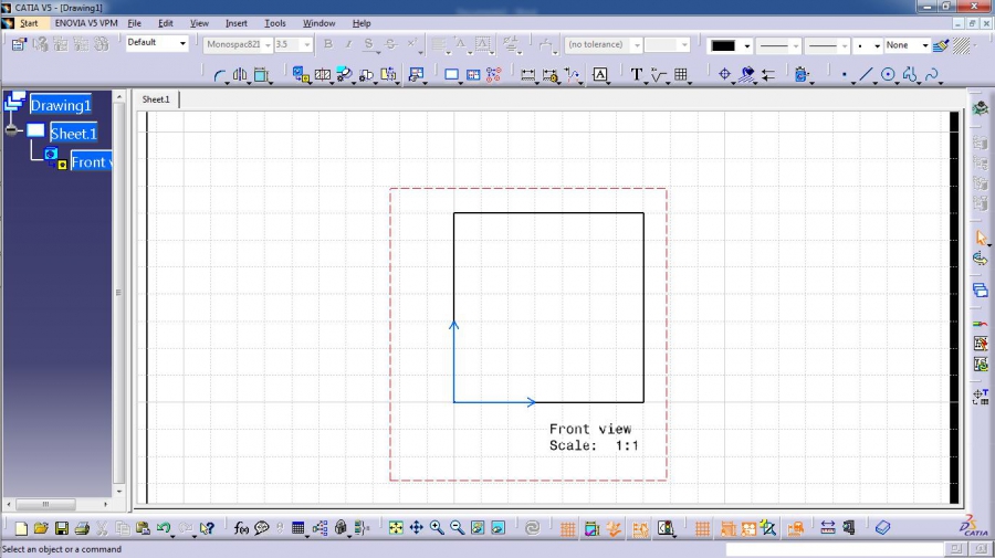

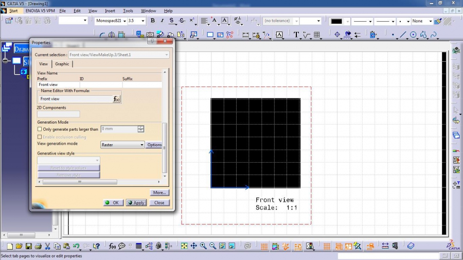

DISCULPEN, TENGO UN PROBLEMA AL GENERAR PLANOS, QUIERO HACER UNA VISTA USANDO EL MODO DE VISTA RASTER, EL CUAL, DEBERÍA GENERARME UNA VISTA CON EL ASPECTO DEL MODULO PART DESIGN, PERO AL APLICAR DICHO MODO A MI VISTA SELECCIONADA, SOLO ME GENERA UN CUADRO EN COLOR NEGRO, YA PROBÉ TODAS LAS CALIDADES, DESDE BAJA HASTA ALTA CALIDAD, INCLUSO ESTUVE JUGANNDO CON EL MODO PERSONALIZADO, PERO NO ME GENERA MÁS QUE UN CUADRO EN NEGRO, ADJUNTO ARCHIVOS PARA EJEMPLIFICAR UN CASO SENCILLO, ESPERO PUEDAN AYUDARME, GRACIAS

Hola Jesús
En un poco raro si.
¿La vista se crea bien aunque sea de color negro?

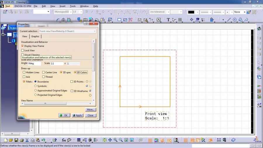

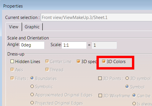

Prueba a activar la opcion 3D Colors en la Propierties de la Vista, a ver si mejora.

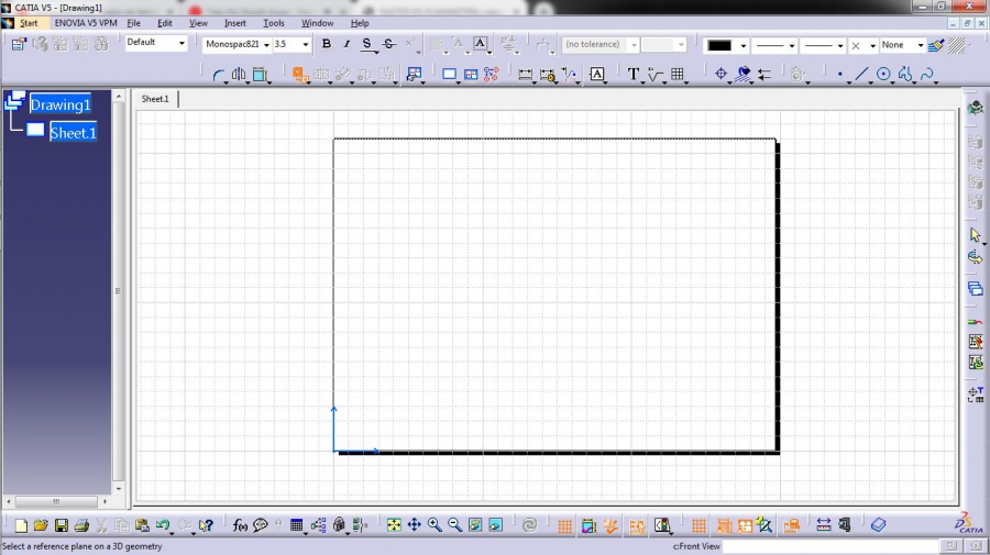

Hola, de hecho ya probe todo eso, y aun así no funciona, la vista no se crea como tal ni en negro, ppr ejemplo, en un explosionado de cualquier ensamble, sólo crea un cuadro completamente negro,
Visto por última vez: Hace 3 meses 4 semanas
Yo probaría a actualizar a la versión de CATIA con el último Service Pack disponible, a ver.
