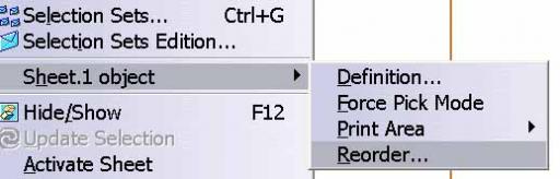

El cambio de nombre lo haces en el arbol, a tu izquierda, haciendo botón derecho; propiedades. Para ordenar las hojas me fijo mañana en el trabajo porque no tengo catia cerca, pero creo que lo podés hacer con el menú del botón derecho en el árbol.
Te confirmo.
A partir de la version 18 si que se puede hacer. Si trabajas con una versión inferior no es posible hacerlo. En la v5r18 es tan sencillo como pinchar en el arbol sobre la vista que quieres reordenar y dar al botón derecho.
Mira la foto.

Aunque es un poco chapuza, si cortas una hoja y la vuelves a pegar (paste normal), esta se situa al final del todo, así­ es como he reordenado yo hojas en planos en la V16.
