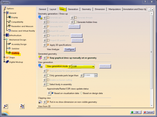

Hola acrata
Si que puedes hacer un plano a partir de 3DXML.
Para ello tienes que activar la opción de tools optiones que te marco en l aimagen antes de crear la vista.
