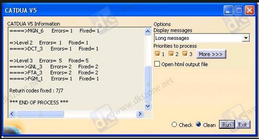

Esto puede deberse comunmente porque el archivo se encuentre dañado y lo recomendable en estos casos es lanzar un CATDUA.
File --> Desk --> Botón secundario sobre el modelo y lanzar CATDUA para limpiar errores.
Mi recomendación es pasarlo 4 veces "apply" sobre el mismo documento.
Sálvalo de nuevo y nos comentas cómo te ha ido. Si te aparece algún error no depurable coméntalo también.
