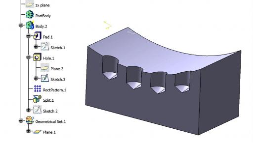

HOLA, NECESITO SABER COMO PUEDO REALIZAR UNA SERIE DE TALADROS PARA QUE ME QUEDEN A UNA DETERMINADA ALTURA DE UNA SUPERFICIE IRREGULAR DE UNA PIEZA. PROBE OFSETEANDO UNA LINEA A UNA DISTANCIA DE ESA SUPERFICIE, CREAR PUNTOS SOBRE ESA LINEA, HACER UN TALADRO Y HACER UN USER PATTERN, PERO CON EL USER PATTERN NO ME SALE, SI ALGUIEN ME PUDIERA DAR UNA SOLUCION A ESTE PROBLEMA SE LO AGRADECERIA PORQUE TENGO QUE HACER SOBRE UNOS 150 TALADROS Y ME AHORRARIA MUCHO TIEMPO GRACIAS.

Para poder hacer un taladro repetido con a una profundidad constante sobre un solido que tenga una cara curvada hay que hacer varios pasos.

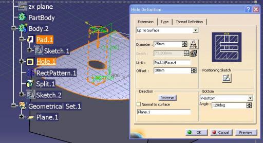

1.- Crear una agujero utilizando la orden Hole desde un punto que este fuera de la pieza (en el aire), poner como propiedades del Hole Up to surface. Como Bottom: V-bottom y en la casilla offest el valor de la profundidad y como direction la direccion dee ataque del agujero.

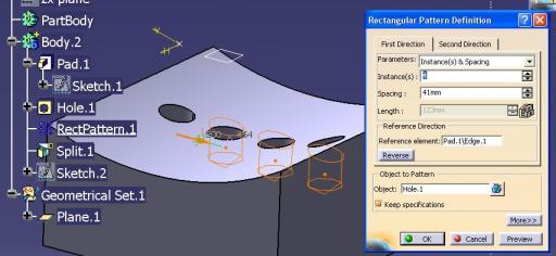

2.- Después hay que repetir el agujero con cualquiera de las orden de Pattern pero teniendo activada la casilla Keep specifications, para que en cada una de las repeticiones recalcule de nuevo el agujero con las propiedades aportadas pero en cada zona de las superficie.
Espero haber ayudado.
