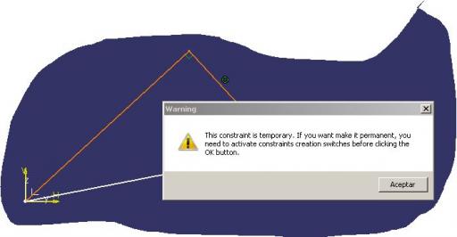

como se activa constraints creation switches?
Visto por última vez: Hace 4 años 8 meses
se unió: 04/02/2011 - 18:33
Hola, amigo momo1987
Supongo que el mensaje que obtienes es parecido al que te pongo en la FIG_1.
Como dices que llevas muchos años en CATIA, casi me resulta ofensivo comentarte, que tal vez se te haya olvidado activar (por un despiste tonto) las "Geometrical Constraints" de la paleta "Sketch Tools" (FIG_2). Sugiero tener activadas tambien las "Dimensional Constraints", tal como se ve en la citada FIG_2. A mi al menos me facilita muchas labores.
Bueno, amigo, si esto no soluciona tu entuerto, a ver si algun otro compañero se anima y nos dice algo. Siempre es bueno cualquier aporte al asunto.
