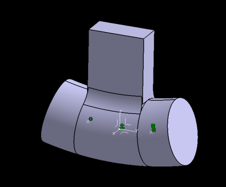

Tengo un par de solidos, de los que mando solo un extracto.
El primero, Part1, está generado como un Rib de un perfil circular sobre una guía curva (parte de un circulo de R200). En la parte central, tiene un zona con Slot, rebajando el diametro, para recibir ahi el otro solido.
El segundo, Part2, debe ser montado en la zona rebajada antes.
No veo que constraints usar, a parte de fijar las piezas a traves de relaciones entre los planos de los respectivos sistemas de ejes y las coincidencias de las caras laterales. Se puede hacer una coincidencia con un eje que no es recto?. El radio de 200, generatriz de los rib, es accesible de alguna forma para esto, para indicar una coincidencia?.

Hola Ritxi,
Tendrías que crearte referencias alámbricas para poder situarla totalmente.
Este tipo de constraint complejas no existen, pero a través de referencias se pueden colocar muchas cosas.
En este caso por ejmplo he sacado los puntos que definen los centros y los he puesto coincidentes mas una constraint de cincidencia entre caras.
Te dejo el montaje en r19.
