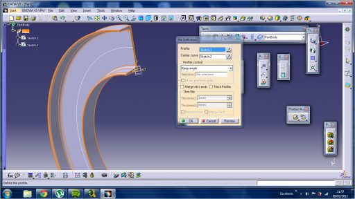

doblado de un perfil UPN
Tengo que doblar un perfil UPN descargado de traceparts para que tenga la forma de una media circunferencia. Queria saber si se puede realizar esta operacion en catia y que pasos hay que seguir para hacerlo. Un saludo
Visto por última vez: Hace 11 años 10 meses
se unió: 10/25/2010 - 21:59
creo que la opción que te da triluis es la mejor. mira la foto, donde se ha hecho un rib. para ello debes tener la sección.
Dejo el enlace a la página de ArcelorMittal desde donde se pueden descargar en formato dwg y dxf todas las secciones de los perfiles laminados normalizados tanto europeos como americanos. Espero que soluciones tus problemas:
http://amsections.arcelormittal.com//es/documentacion/secciones-de-los-perfiles-en-autocad.html
