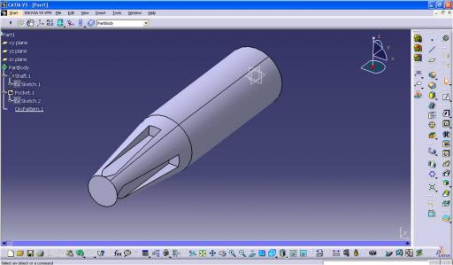

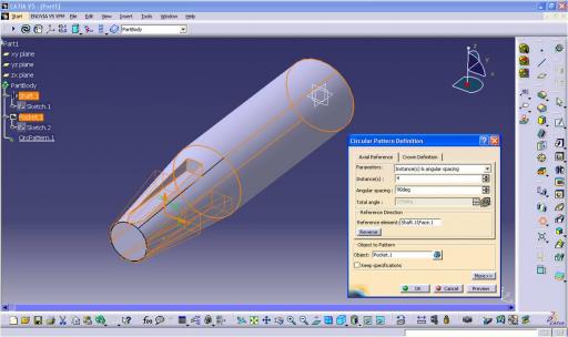

Visto por última vez: Hace 9 años 10 meses
se unió: 10/28/2013 - 08:06
Hola amigo, he estado probando lo que comentaste y a mi me deja hacerlo sin problemas. Es decir genero un shaft y luego cuando quiero hacer un pattern circular me deja elegir el propio shaft como eje de revolución. Te adjunto dos imagenes en las que se ve el resultado y también la pieza que he hecho para probar esto. Compara los pasos con los de tu pieza ya que creo que en algún paso podrías tener algún error y por eso no te deja generar el pattern circular apoyandote con el shaft.
Espero que esto te resuelva tu duda si no es asi, ya me dirás.
Un saludo,
David.
