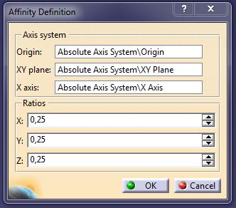

Tengo un solido que necesito hacer una escala de reduccion he probado con lascordenes ESCALING Y AFFINITY pero solo consigo ampliar ,como podría conseguir una escala reducida?, que es RATIO  que menciona en las ordenes rscañing y affinity.Muchas gracias ,saludo

Hola juliogf;
Pues tanto en Scaling como en affinity, en los apartados donde pone Ratio introduciendo valores en el siguiente rango: 0 < ratio < 1 , es decir. Para reducir, por ejemplo, un sólido a la cuarta parte de su volumen original tendrías que introducir el valor 0.25 en los ratios, a la mitad 0.5, etc.
Lo más cómodo es hacerlo con Scaling. Affinity se utiliza más cuando quieres hacer diferentes escalas según el eje, aunque también puede hacerse dejando todos los ratios iguales.
