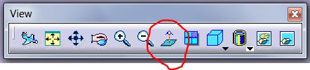

Esta opción que se ve en el video que has colgado no la tiene CATIA.
La alternativa mas cercana sería utilizar el comando Normal view de la barra View. Te pone el punto de vista perpendicular a la cara que selecciones.

Lo entiendo, ya conocia esa opción, pero de esa manera no se puede seleccionar cual de los cuatro sectores de la vista perpendicular va a mostrar CATIA, o no sé, quiza si se puede restringir a la vista que interesa pero no se como hacerlo...
