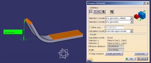

Tengo la solución.
Es una pregunta tipica que me suelen preguntar mucho en los cursos que doy y que se soluciona fácilmente. En los filtros de la orden Mesasura Between, pon en la primera selección Selection 1 mode, All geometry infinite, Establece en Customize Minimal distance. y luego pica sobre la cara plana primero. Con esto se consiguen hacer medidas teniendo en cuenta el primer elemento como infinito. Solo funciona con caras planas, cilindros y esferas.

HOLA
KERIA AÑADIR QUE LA MEDIDA NO SOLO SE PUEDE MEDIR A PARTIR DE UNA CARA PLANA ( CON infinite) SINO CON CREANDO UNOS EJES ADICIONALES CON LA DIRECCION DESEADA (LA DE LA MEDIDA - LA DIRECCION EN LA QUE KEREMOS MEDIR) Y AL HACER LA MEDICION TENEMOS QUE PONER SEGUN LOS EJES NUEVOS CREADOS Y NOS DARA LAS COORDENADAS EN x y z RESPETO A ESE NUEVA SISTEMA DE COORDENADAS
SUPONGO QUE ES LO KE KERIAS NO?????
