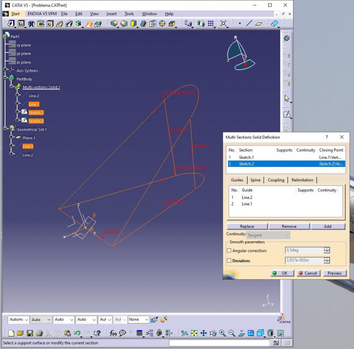

Escribo este hilo a fin de pediros ayuda para resolver una parte de un diseño que me está dando problemas. Esa parte del diseño se puede simplificar a que necesito generar un sólido a partir de dos secciones, cada una en su respectivo skecht, que comparten un lado.

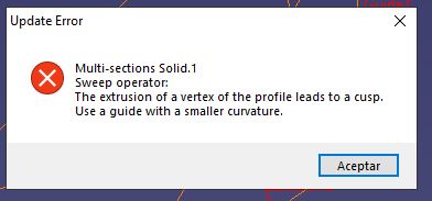

Al tratar de hacerlo por medio de una multisección me da el error de la captura.
Agradecería mucho si me pudieseis ayudar con este tema.
Si os fuese necesario os puedo mandar el fichero CADPart con la simplificación de mi problema.

Hola gsoria
Por lo que puede ver en la imagen parece que hay una linea donde coinciden las curvas de las dos secciones del barrido.
No pueden coincidir dos curvas de dos secciones de barrido distintas.
