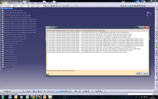

El tema es que si me envio el product por email, al abrirlo en otro ordenador que no posee los CATpart iniciales me sale el siguiente error.

se unió: 06/17/2015 - 07:27
y me dice que utilice el Desk para recolocar dichos archivos.

Logico. Si envias el product, lo unico que estás enviando es ese fichero, que contiene los links a las parts, es decir, contiene la informacion de donde encontrar la geometria, que se encuentra en los ficheros catpart.
Si quieres copiar un conjunto (product) tienes que copiar ese fichero (informacion a cerca de donde encontrar la definicion de geometria y de como se montan las piezas entre si: restrictions) ademas de los fihceros part.
Para copiar todo, lo que debes hacer es desde el producto, ir a File --> Send to --> Directory. Eso te copiara en el directorio de destino todos los ficheros necesarios.
Tambien tienes después, alli donde lo vayas a abrir, ver como tienes configuradas las opciones de busqueda de enlaces. Puedes creer que abres una pieza en una ruta (la copiada) y realemente estas apuntando a la original. Si esta es una pieza compartida en varios montajes pero solo la quieres modifica en este, puedes estar liandola gorda.
