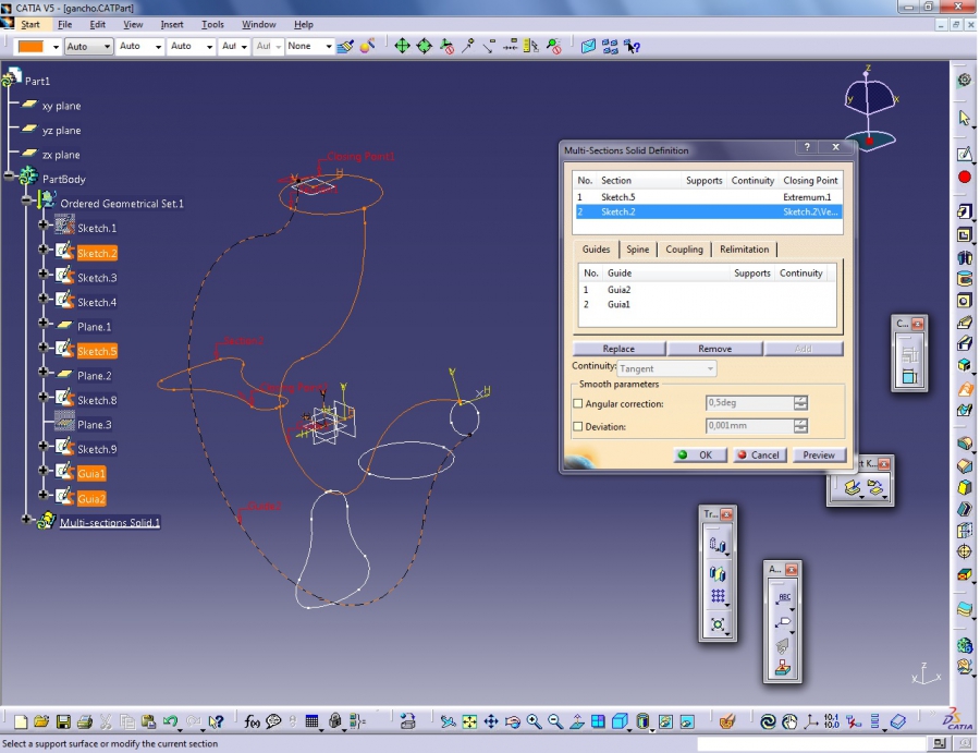

Estoy poniéndome al día con Catia V5, y en el ejercicio del gancho, quiero hacer el cuerpo con la herramienta multi-sections.
Pero no me deja más que seleccionar 2 secciones, la tercera ya no me deja, (las guías sí). También he probado con el multi-sections surfaces y tengo el mismo problema.
Os adjunto una imagen de donde me bloqueo.
Muchas gracias y saludos.
Visto por última vez: Hace 4 meses 2 semanas
Hola Artur
Tienes que asegurarte de que todos los perfiles tocan perfectamente con las curvas guia. A nada que tengas una desviación mayor de 0.001 mm ya no deja avanzar.
