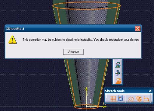

Cuando intento proyectar la silueta interior del solido me dice esto:

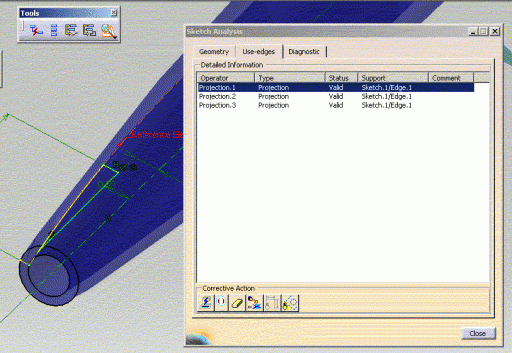

No vais nada mal encamindado. Parahacer el nervio interior hay que sacar una proyección de la cara interior de la revolución (entendiendo que estemos en el plano central que coincide con el eje de revolución). En catia por defecto no se proyecta nada porque se pueden picar directamente sobre las cara, lo que ocurre cuando quieres referencias algo a una cara de proyección tangente es que no lo identifica correctamente, por eso es necesario sacar una proyección. No es necesario sacar proyecciones de forma manual, pero sí recomendable, sobre todo para "seguir la pista" a los links creados en un futuro. Si por el contrario estan proyectados (lineas amarillas) es más fácil seguirles la pista. No acabo de ver porque no os esta dejando hacer esta proyección. Es cierto que catia te hace esta proyección y te avisa de que es una proyeccion inconsistente (que es fácil que se te rompa el link cuando la forma original cambie), pero la debería de hacer.
Una alternativa es utilizar directamente una linea del sketch del perfil de revolución pero debéis de tener los planos del sketch coincidentes. Os dejo una imagen. Solición que a mi juicio es más limpia por crear un link directo a geometria de alambre. Un saludo y darle fuerte que catia es complejo pero se le puede vencer...

...abre el desplegable y utiliza la tercera "project 3D Silhoete Edges"...a mi me sale el mensaje de advertencia, que puede ser inconsistente...pero lo hago

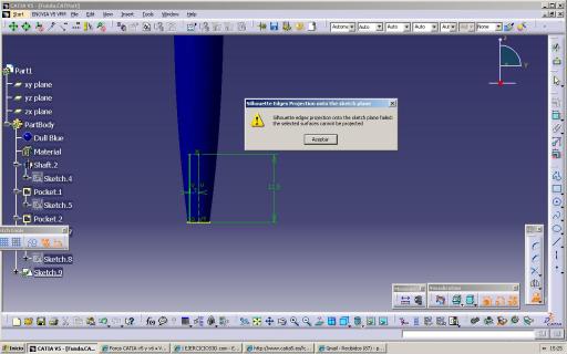

Ya he intentado hacerlo de ese modo tambien. He probado los tres tipos de proyeccion, pero con ninguno consigo seleccionar la silueta que quiero.
Algo se me esta escapando pero no caigo. Ademas no entiendo por que es inconsistente esa proyeccion, supongo que en catia hay que hacer las cosas de forma distinta a la que estoy acostumbrado, aver si me hago pronto a el.
