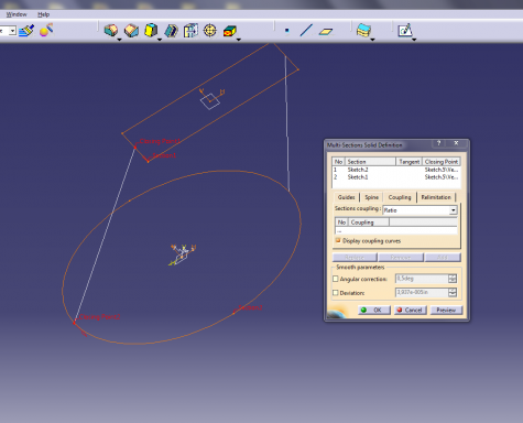

En la escuela me han puesto unos ejercicios de multisection.
Uno de ellos es tan sencillo como unir una elipse con un rectangulo.
El problema es como creo los 4 puntos en la elipse para que cuando selecciono las secciones en multisection no de errores.

Hola ya lo he solucionado

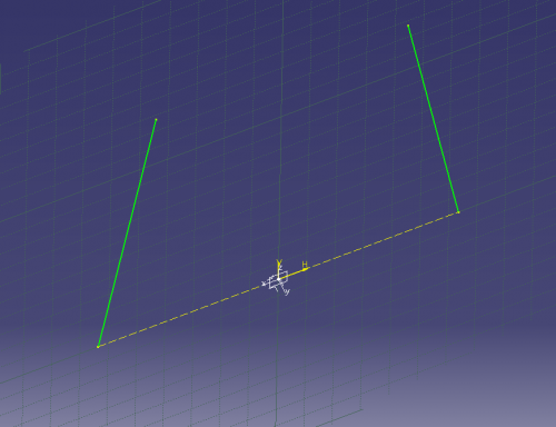

En vez de hacer 4 puntos en la elipse, (que ademas desconocia donde hacerlos) al ver un ej nº 77 del gran libro de catia me he dado cuenta que no eran necesarios los 4 puntos.
Ni siquiera eran necesarias guias ni spine.
He hecho un esbozo de dos lineas como muestra la foto.1
Después lo unico el closing point en el mismo lugar y misma direccion y listo.
