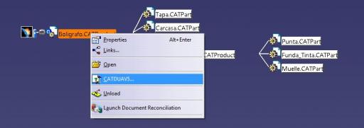

Se accede desde el entorno Desk mediante el menú superior File > Desk.

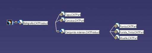

Verás en una pantalla los archivos que componen el product con todas sus dependencias.

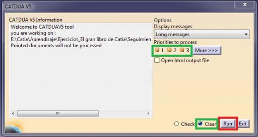

Haz click derecho sobre el product y click izquierdo sobre CATDUAV5. Se abrirá una pantalla dónde puedes elegir entre los tipos de errores a analizar (Check) o limpiar (Clean).
-Tipo 1: Errores que afectan a geometría y cuya limpieza puede causar pérdida de datos
-Tipo 2: Errores que afectan a geometría cuya limpieza puede causar la modificación de datos.
.Tipo 3: Errores que no afectan a la geometría pero tienen impacto sobre el tamaño del archivo.
No es habitual encontrarse errores de Tipo 1. Ojo, si se encuentran porque en caso de limpieza puedes perder datos. Alternativamente tienes la opción de generar un informe HTML. Lo aconsejable es hacer primero un Check y luego un Clean. Normalmente el CATDUA se hace sobre los Parts antes de guardar la copia definitiva que incluirás en el Product, pero se puede hacer sobre CATProducts, CATParts, CATAnalysis, CATDrawings y CATprocess.
Importante: Acuérdate de grabar el documento después de aplicar los cambios ya que Catia no lo hace directamente.
