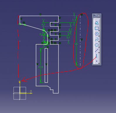

buenos dias amigos.
esperon y puedan ayudarme con este problema ya k soy nuevo en el mundo de catia.
al momento de darle revolucion a mi dibujo me lo hace pero al lado contrario y ya le busque por todos lados y no puedo.
les dejo el dibujo.
gracias.

Hola Alonso
El problema es que has creado un eje de revolución en tu Sketch pero el el lado contrario.
Con la opcion Axis puedes crear los ejes que luego se utilizan para hacer la revolución.
De todos modos dentro de la orden de revolución puedes escoger otro eje diferente al dibujado también.

Muchísimas gracias por tu ayuda, ha sido de gran ayuda
