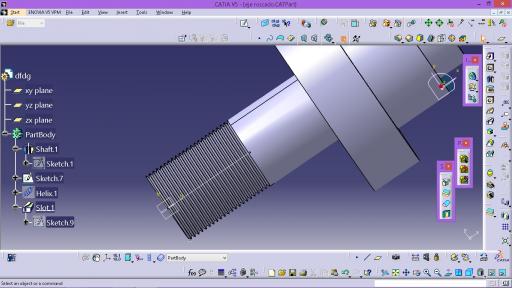

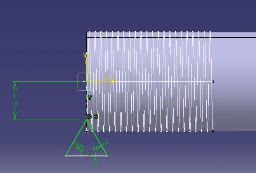

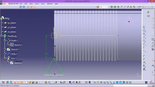

tengo un problema al usar el slot quiero hacer una rosca y me sale un mensaje y no puedo encontrar la falla
esparo y me puedan ayudar, se los agradeceria mucho.
Les dejo una imagen del mensaje k me sale y el dibujo.
gracias.
Visto por última vez: Hace 7 años 4 meses
se unió: 08/26/2014 - 06:19
hola Alonso, saludos lo que pasa es que el paso de la rosca esta muy cerrado para el perfil que estas utilizando, no se que rosca pretendes hacer pero debes modificar tu perfil
