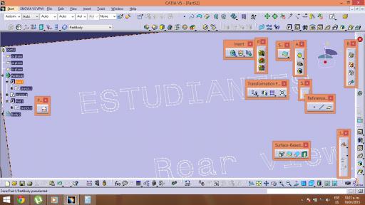

hola ojala alguien pueda ayudarme, con lo referente a insertar textos en solidos o superficies, pero el problema es que lo que yo quiero insertar es solo una linea asi como las letras normales, pero al pasarlo a (dxf) me genera todas las lineas que forman su perimetro, y yo solo quiero una linea no se si me explique bien, este es el tipo de letra que se genera

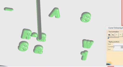

bueno a lo que me refiero es que quiero insertar la letra tal y como estoy escribiendo ahorita, yo quiero una sola linea tal y como se escribe a lapiz, y el dxf me da lo que es el contorno, lo que yo quiero es despues maquinarla con la opcion curve following, y asi como esta no puedo porque las letras las hace mal

el problema es que sigue todas las curvas del perimetro de cada letra es por eso que yo solo quiero la letra como si estubiera hecha en una sola linea

Creo que podría ser por un tema de configuración. Al exportar a DXF (tools-options-compatibility-DXF) tienes que marcar que lo haga como graphip, y no como semantic para conseguir que lo exporte todo como una polilínea y no como muchos trozos de línea
Busca en el foro información porque creo que este tema se ha tratado mas veces
