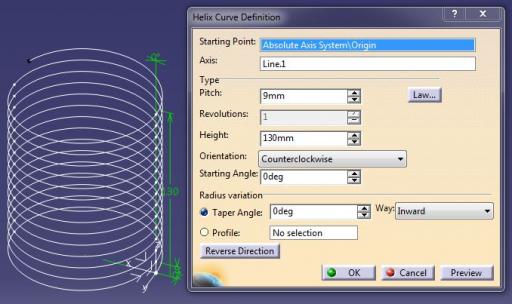

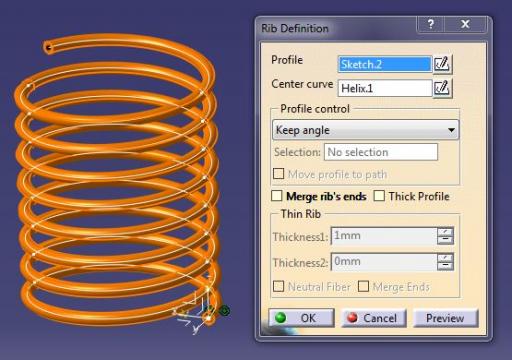

Un modo de dibujar lo que dices es aplicando algo similar al método que usamos para dibujar un muelle. Consiste en combinar el comando Helix del módulo Generative Shape Design con el comando Rib del módulo Part Design. Primero has de dibujar una hélice con las características que te interesen que será la curva guía con la que barrer el perfil (circular, por ejemplo para una barra). Después dibujas dicho perfil en un plano perpendicular a la hélice por uno de sus extremos (mediante un sketch, por ejemplo). Acto seguido cambias al módulo Part Design y con el comando Rib elijes como perfil de barrido el anterior y como curva guía la hélice.
Esto es lo básico. El comando Hélix tine muchos modos para dibujar hélices. El más rápido es hacer un hélice recta pero existen varias opciones dibujar hélices variables. Tendrás que explorar un poco por tí mismo. Espero que esto te sirva para arrancar.
