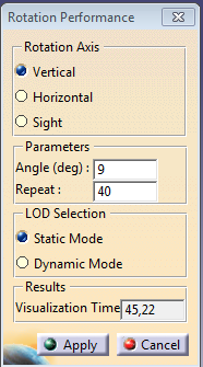

No se si se puede variar la velocidad de giro al cambiar la vista, pero igual te puede servir para lo que quieres hacer una rotación continua. Para ello debes introducir en la barra de comandos la orden
c:testvisuperfodraw
Se te abrirá una ventana con varias opciones y podrás jugar con sus parámetros:
- con Angle(deg) varias la velocidad de giro. A mayor valor, mayor rapidez de giro. Unos 3 está bien para mi gusto
- con Repeat controlas el tiempo que está rotando
Como verás, puedes girar en el plano vertica y horizontal. Posicionando la pieza previamente, podrás verla girar en la zona que quieras.
Espero que te sirva.
