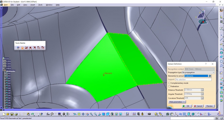

Buenas a todos!
Me gustaría saber si alguno me puede ayudar:
Tengo un .CATPart de un chasis BIW el problema es que las partes en las que se descompone el chasis no tienen un sketch editable. (Consegui el diseño por internet) Necesito coger tres superficies colindantes para con esas tres crear una base para unas barras antivuelco. (Es para mi TFG) He leido en el foro que en generative shape design, haciendo extract se puede hacer una copia, pero al intentar pegarlo en un archivo nuevo, obviamente no me deja. La pregunta sería como puedo conseguir esas 3 piezas unidas y exportarlas o pegarlas en un .catpart nuevo para poder trabajar sobre una pieza igual que esas 3 superficies.
Gracias de antemano
Hola Darmo_Esco
Lo que haces es correcto, solo te falta un pequeño detalle.
Cuando lo vas pegar en el destino hazlo utilizando un "Paste Especial" - > "As result"
De esta forma te pega las superficies rompiendo el vinculo con las originales.
Darmo_Esco
Visto por última vez: Hace 6 años 8 meses
se unió: 03/21/2020 - 19:49
Muchísimas gracias! Conseguido!
