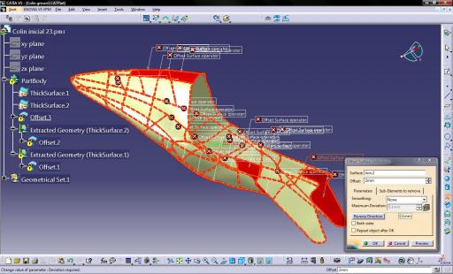

Sigo teniendo problemas incluso con la nueva pieza que he creado.
Si el problema es que hay algun superficie que por lo que sea no es compatible con el offset (que las hay), la única solución es no hacer el espesor de esta, y reconstruir esa zona "a mano",... ...De ahí, sa beríamos aquellas que son incompatibles y podríamos trabajar estos "parches" a mano.
A que te refieres con reconstruir esa zona a mano, más bien, ¿como reconstruyo esa zona? He estado mirando el asunto y lo veo complicado. Son superficies que yo mismo he creado "a mano" como bien tu dices. He importado unos puntos clave de las piezas en archivos iges para luego poder crear curvas y con estas curvas poder crear las superficies. Así que las superficies las he creado con catia. No digo que sean buenas, ya que las he hecho como he podido, pero lo que son las superficies están creadas en catia. ¿Es posible hacer una especie de mallado y luego crear el espesor? Así el nº de superficies será muy grande, pero no serán complejas. No se me ocurre mucho más.

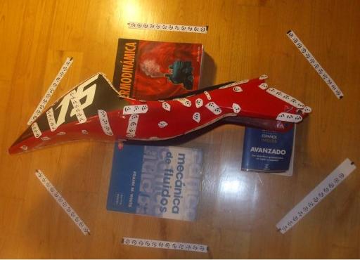

P.D.: Para que os hagais una idea esta es una de las piezas que quiero dibujar en catia. Es el colín de una moto:
