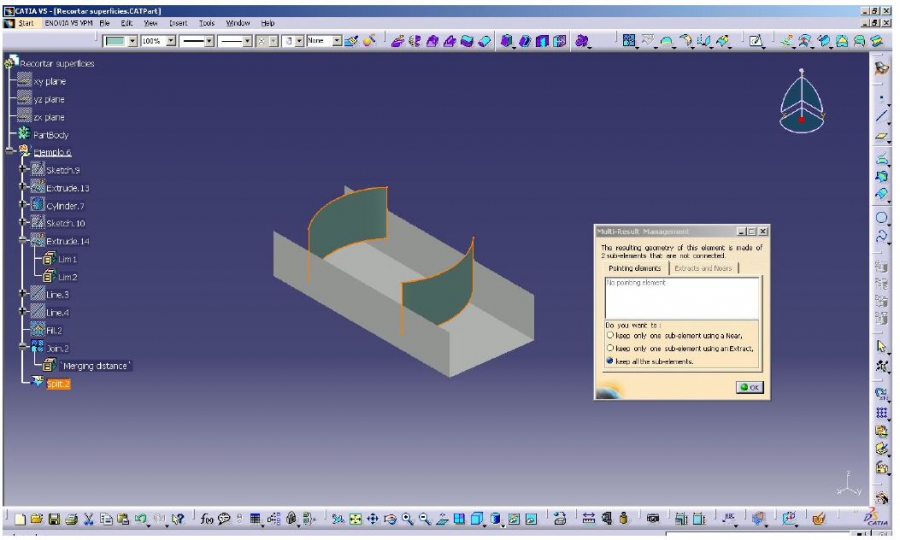

Dudas Ejercicio Nº 89, Ejemplo 6. Multi-Result Management
Hola a tod@s!
En referencia al ejemplo 6 del ejercicio nº 89. Al final sale el cuadro correspondiente a superficies multiples "Multi-Result Management".
La opcion que sale por defecto es la de: "keep all the sub-elements". Mi pregunta es si habria que dejar esta opcion por defecto (pq es lo que propone CATIA v5) o si por el contrario habria alguna otra opcion mejor para elegir. Pej: "keep only one sub-element using a Near" o "keep only one sub-element using an Extract". Con cualquiera de las tres opciones se genera una superficie multiple (aunque una superficie multiple no sea "la mejor solucion").
Hola 369
Como bien indicas, con cualquiera de las tres opiciones, la superficie multiple se crea de igual forma.
Este cuado permite sacar una copia de cualquiera de los elementos contendios en el superficie múltiple, para poder trabajr con ellos de forma aislada, o con la orden Keep o con Near.
Podrías no hacer nunca caso a este cuadro, y sacar tú la copia de la parte que necesites posteriormente con cualquier de los comandos como: Near, Extract, Multiple Extrac o Join.
Pretende ser una herramienta que agilice la separación de la parte que mas te pueda interesar en cuando el resultado cree una superficie múltiple, ya que este tipo de superficies suelen ser mas dificiles de operar que las simples, sobre todo a la hora de recortar o hacer radios.
