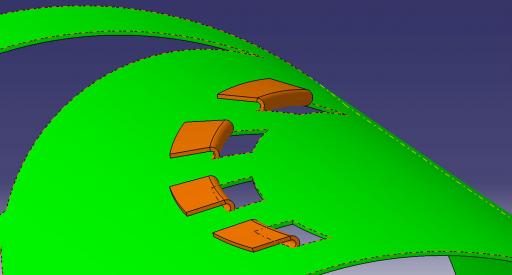

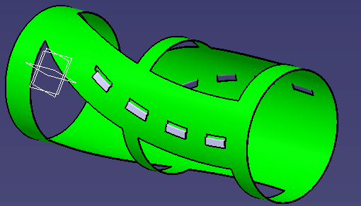

Estoy realizando el PFC sobre una tuberia. Consiste en una chapa de metal que se dobla para convertirlo en un tubo cilindrico. Entiendo como realizar el doblado y las extrusiones huecas que luego doblo la chapa y las extrusiones aparecen a lo largo del tubo.
Pero como realizo la extrusion de la aleta o superficie que se suelda al tubo? No se si me explico, dejo una imagen. Lo que pretendo hacer es la extrusion de las superficies(aletas) dentro del tubo que siempre es perpendicular a la superficie del tubo.

Ya, es que no me explico muy bien.
La chapa desdoblada es donde pone "Levityskuva" y las lineas curvas que aparecen son huecos. Despues, se dobla la chapa y queda el tubo. Ahora, lo que quiero hacer son las aletas(otra chapa) que siguen la trayectoria de los huecos. Por tanto, la aleta es perpendicular a la superficie del tubo y sigue la trayectoria de los huecos.

Hola buenas lo q quieres hacer entiendo q esas lenguetas quieres q salgan del mismo tubo padre pues bien lo puedes hacer con módulo Sheet metal es rápido y sencillo suerte Saludos
