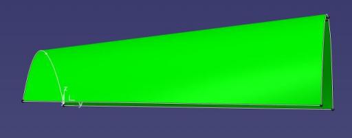

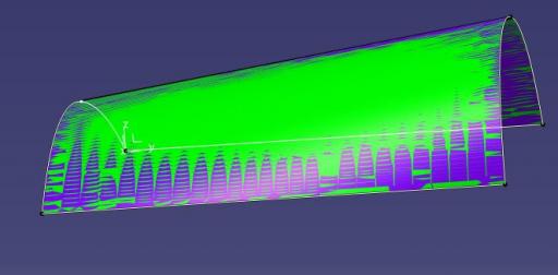

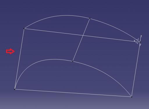

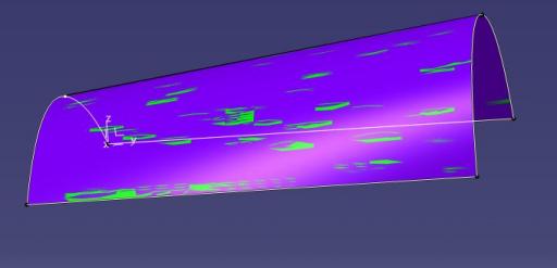

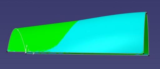

Te dejo unas imágenes de unas pruebas similares, donde la primera superficie es sólo el Sweep. La segunda el Sweep y el Fill superpuestos. Se puede apreciar que el Fill crea una especie de joroba en la zona superior. La tercera el Sweep y el Multisections con la espina calculada por el programa y la cuarta, el Sweep y el Multisections con la misma espina. La última imagen es del alámbrico del que partí e indico, más o menos, las perspectiva desde donde se ven las superficies en las imágenes anteriores
Magenta: Fill
Verde: Sweep
Morado: Multisections
