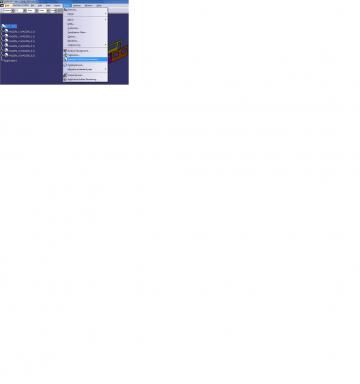

Hola
Desde un Product podemos convertirlo en lo que se conoce como piedra, solido muerto, etc
en el desplegable de la pestaña Tools>Generate catpart from produt, te saldrá una ventana y picaras en dicho product
