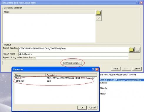

Buenos días, cuando hago eso me sale: You have probably deleted your settings file. You must validate licenses in Tool/Opctions.
Me voy a Tool/Options  pero no se como validar la licencia, me imagino que son los PRJ, pero si es así ya están incluidos, no se por qué no los coje.

Hola de nuevo,
Seguramente sea porque no has escogido ninguna licencia dentro del comando ExtractModelFromSecuential.
Verás un botón llamado Licensing setup.
Se abrirá una nueva ventana con las licencias que tengas instaladas. Debes de escoger alguna para que la utility se pueda ejecutar. Si no lo haces da un error y no se ejecuta.
