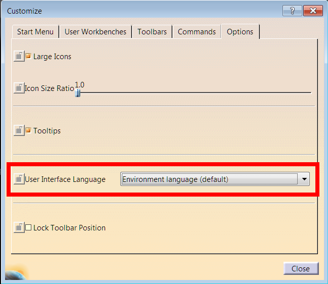

hola que tal soy nuevo en el foro y les mando saludos a todos que ria saber si alguien sabe donde se encuentra ubicada la carpeta de hidiomas de catia lla que no la encuentro gracias

Para poder cambiar el idioma en CATIA lo puedes hacer desde el menú Tools - > Customize y la opcion User Interface Language.

Los archivos de traduciones de CATIA están en la ruta:
C:\Program Files\Dassault Systemes\B29\win_b64\resources\msgcatalog
Son ficheros con extensión *.CATNls
Si estás pensado en traducirlos tendrás que armarte de paciencia ya que hay mas de 6.000 ficheros con miles de entradas.
