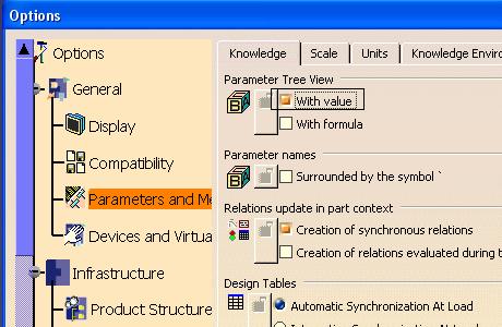

Quisiera saber por qué no consigo editar los parámetros de un rectángulo, ancho x alto si sigo exactamente los mismos pasos del video del enlace: https://www.youtube.com/watch?v=jSiMHpfbFqo.
La diferencia la encuentro en que al artífice del vídeo, cuando crea los parámetros, éstos aparecen en el árbol con la ecuación Lenght-1=100, mientras que a mí sólo me sale Lenght-1, sin el "=100", detalle éste por el que intuyo no puedo enlazar el parámetro con la cota que quiero parametrizar.
se unió: 09/01/2008 - 13:48
Hola 01..
El problema es muy simple. Lo que te pasa es que te falta activar la opción Whith value en el apartado Parameter tree view del Tools->Options->General->Parameters and measure.
Saludos y esperamos verte por aqui en adelante!!

OK. ¡MUCHÍSIMAS GRACIAS!
