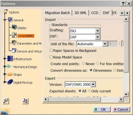

Hola Gustavo,
Sobre lo que comentas, ¿Has probado a cambiar las propiedades de unidades al inportar DXF?
Esto lo puedes hacer desde las opciones: Tools->Options->Compatibility->DXF
Aqui se puede jugar con la escala del plano al importarlo. Por defecto esta puesto como automático y quizás no te lo entienda bien.

Hola Edu:
Lo cierto es que había jugado con muchos factores de la configuración de la pestaña dxf pero no se me había ocurrido tocar la escala. La he cambiado de automática a mm. y ya me ha importado el dxf con las dimensiones correctas, aunque solo sea un número.

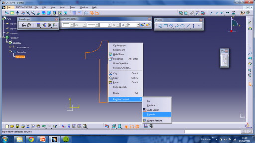

Por otra parte y ya que mencionas el tema de la configuración de la import/export de los dxf, me gustaría hablar sobre mas opciones de esta pestaña: Según tengo entendido, la opción "create end points" permite crear puntos intermedios al importar un dxf a catia. Sin embargo ¿funciona esto con los textos? (teniendo en cuenta que he exportado como "graphic" y no como "semanthic"). Lo digo porque si copio y pego este texto del dxf para trabajar con él en un sketch, me lo pega como un solo bloque (una polilinea) y me resulta muy dificil posicionarlo respecto a los elementos que necesite. Al final opto por trazar líneas que me ayuden a posicionarlo desde el dxf y las pego también en el sketch (que serán de construcción). ¿hay otra forma?
He visto que que pulsando botón derecho está "explode", pero esta "explosión" es incontrolada, y normalmente los tramos curvos los divide en tantos tramos pequeños que se generan muchísimos puntos y líneas mas

Hola Gustavo,
Sobre lo que comentas de que al importar te queda todo agrupado como una polilínea es cierto, y como dices es un poco engorroso luego posicioarlo. esto es debido a que en Autocad la definición matemática de los elementos en general es menor y al exportar e importar los tramos curvos los simplifica a multitud de tramitos rectos.
Catia resuelve esto en el drawing agrupando todos lo elementos en una polilinea para que se puedan gestionar mejor y quede el modelo más limpio.
Si pasas esa polilinea al 3D se conserva su definicón, pero pierde las propiedade de poder reconocerse cada tramo por separado, y si la "explotas" entonces te aparecen todos los tramos origen. Esto es un problema para dibujar en 3D ya que por cada uno de los tramos te genera una cara de sólido o una superficie y luego trabajar con esto es un dolor.

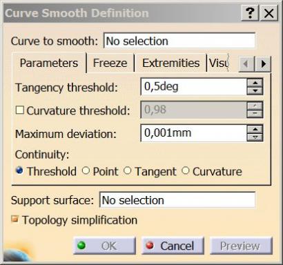

Si quieres trabajar con geometría limpia, puedes simplificar los tramos con la orden Curve smooth de la barra Operatinos del módulo de superficies Generative Shape desing. La clave aqui esta en no tocar los valores de tolerancia que aparecen por defecto para no desviarnos de la curva origen. Esto es la solución más limpia, pero lleva un retrabajo de los elementos que cuesta un rato.
Para posicionar el texto sin explotarlo, o bien haces lineas de referencias como comentas, o lo colocas sobre los ejes de coordenadas, no se me ocurre tampoco otra cosas.
