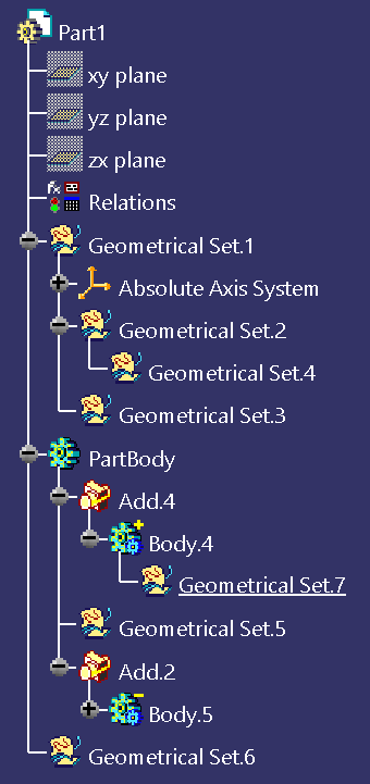

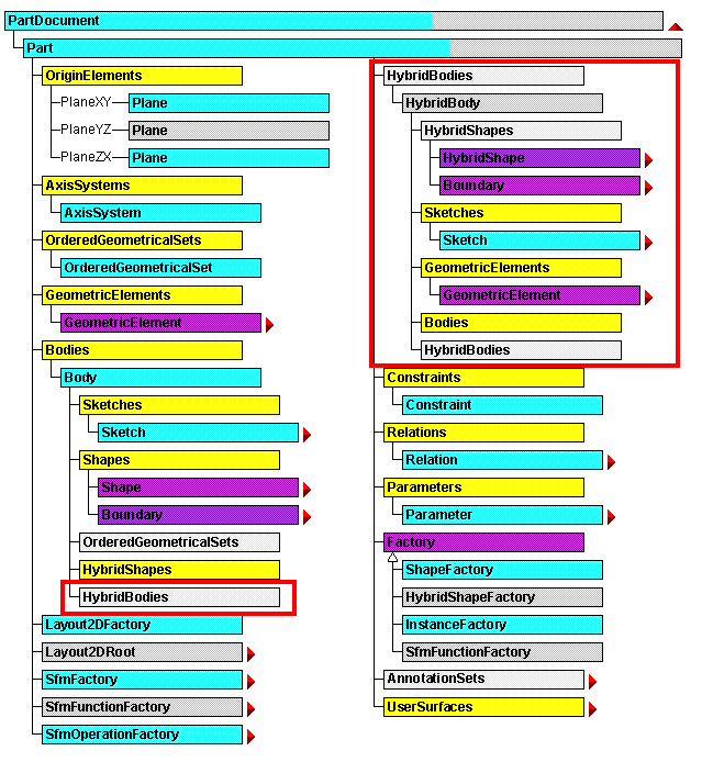

Para poder acceder a un Geometrical Set lo tendremos que hacer por medio de la coleccion HybridBodies que la encontramos en el objeto Part o en el Body.
Recuperar un Geometrical Set de la estructura principal
Para recuperar un Geometrical Set de la estructura principal recorremos la colección HybridBodies contenida en el Part.
