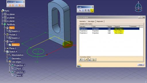

Hola Rufus,
Si todo esta correctamente linkado y se actualiza no debería de tener mayor transcendencia.
No obstante si quieres conocer mas al detalle de donde viene el vinculo de cada linea lo puedes hacer de dos modos:

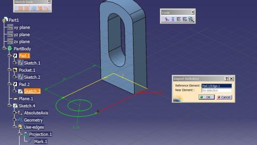

1.- Pulsando doble click sobre la referencia amarilla y te saldra un pequeño cuadro donde puedes ver y cambiar el enlace del que proviene (opcion mas sencilla). De la arista del solido.
2.- Dede la herramienta Sketch Analisis, en la pestaña Use-edges tambien te aparecen todas las referencias que tengas en el sketch y su vinculación original (opción mas completa).

Visto por última vez: Hace 4 meses 2 semanas
Ok, entendido.
No hay que hacer nada especial para que aparezcan estas dos nuevas proyecciones. Me explico.
Cuando proyectamos la arista (o la cara) de la cara del sólido se nos crea una proyección vinculada a la arista y con los comandos anteriormente mencionados podemos verificar a que elementos esta vinculada.
En el caso del ejemplo, estas proyecciones quedan demasiado cortas para cerrar el contorno, por lo que procedemos ha estirarlas hasta el encuentro con la linea dibujada, esto lo realizamos con un TRIM entre ambos.
Al hacer esto catia sabe que queremos estirar una proyección de una arista que tiene una longitud fija, por lo que para poder hacerlo crea automáticamente una nueva proyección amarilla, vinculada a la anterior (la que hemos proyectado), pero con la peculiaridad de que ya no es de longitud fija sino que se puede estirar.
La proyección original automáticmante la pone como elemento de construcción y queda en un segundo plano.
Este procedimiento automatico solo funciona con elementos que se pueden reconocer de forma infinita, como rectas, arcos, etc.
La altenativa manual para hacer nosotros lo mismo sería dibujar una linea por cencima de la proyectada y ponerle una constraint de coincidence.
Espero haberme explicado ahora mejor. Buena observación Rufus.
