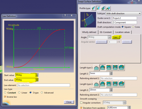

Hola Florencio
Entiendo porqué no te puedes completar el ejercicio ya que no está del todo explicado en el libro.
Resulta que esta superficie es una superficie de sección recta cuya transición en giro varía de 90 a 45º.
Ésto lo podriamos hacer creando dos secciones, una al principio y otra al final de la curva guia, cada una con el angulo de giro que le corresponda, pero en esta caso se opto por utilizar una LAW.
Una ley (LAW) es una gráfica de evolución de valores que se puede aplicar a multiples casos. Aparece dentro de la orden sweep en todos los casos en los que se puede añadir un valor numérico.
Para poder aplicarla hay que pulsar sobre el botón LAW y aqui añadir un valor a a plicar en el principio de la superficie y otro al final. se pueden crear LAW mas avanzadas con las que tener un control mas preciso sobre la superficie pero se necesario crear perviamente una grafica o LAW.
En el ejercicio debes a plicar esta ley según la imagen adjunta.

GRACIAS POR SEÑALAR MI ERROR, EDU.
HACIENDOLO COMO DICES, NO HE TENIDO NINGÚN PROBLEMA Y NO HAY "BARRIDO QUE SE ME RESISTA"
