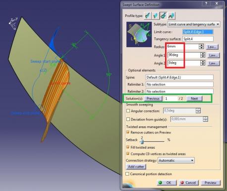

Hola. Alguien que me pueda ayudar a continuar con el ejercicio de las gafas? me quedado colgado en el sweep (limit curve and tangency surface) de la pag. 423, no consigo avanzar y ya le he dado mil repasos por si hubiese cometido un error en los pasos anteriores. El problema que tengo es al aplicar el sweep de radio 6 y angulo 1, -90 me da la soluciòn al contrario de lo que se pretende, como si tuviese que añadir radio -6 y angulo 90, pero no me permite meter una cota negativa en el radio. Si alguien que este con el ejercicio o haya echo el ejercicio me pudiera dar alguna soluciòn. Muchas gracias
Hola William;
Yo lo he hecho con radio 6 y ángulo 90 (todos positivos). La cuestión es lograr hacerlo. Los valores no tiene porque ser iguales a los del libro. Fíjate en la orientación en mi dibujo.Y ojo, que hay 2 posibles soluciones.Si no te funciona una, prueba la otra.

Hola William,
Tal y como te comenta Rufus, los valores positivos y negativos en este tipo de comandos son realitos ya que se fijan en función de cómo se hayan creado las superficies con anterioridad. Tanto las superficies como las curvas tienen una orientación prefijada y en base a esta orientacion suelen apuntar las direcciones de trabajo de los comandos que nos ofrecen varios limites, y en función de estas direcciones se muestran los valores positivos y negativos.
En definitiva da lo mismo en direccion se haya creados las cosas que ya jugando o probando con valores positivos y negativos podemos buscar la solución que necesitemos.
En tu caso el radio será 6 y tendrías que probar a poner los limites del ángulo de la superficie generada o positivos o negativos hasta dar con la solución correcta.
Si quieres colgar el archivo para que le echemos un vistazo.

Vaya hombre, entonces iba bien en todo momento porque probe todo tipo de cotas, tanto en positivo como en negativo (en radio y angulo). Yo esperaba que esa curva fuese màs lineal a la superficie e intentaba que la soluciòn fuese la  primera curva del sweep, la exterior de la superficie, por eso mis dudas...gracias rufus y edu por vuestra ayuda
