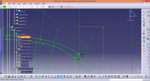

En un principio, a la espera de vuestra ayuda, le doy una solución provisional haciendo que las tangentes entre los arcos estén en la misma vertical, como adjunto en la imagen. ¿Podría ser esta una solución válida?
Espero vuestra ayuda.

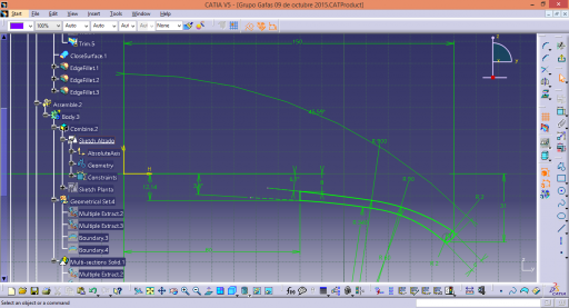

Me encontré con el mismo problema y es curioso que nadie más haya respondido antes.
Yo lo resolví diferente, aunque, como los otros ejercicios de cotas incompletas en el libro, supongo que a la final no importa si hay pequeñas diferencias con el modelo del libro.
Yo añadí una constrain de distancia entre el extremo de la patilla y y el eje horizontal de 31mm, así conserva la curvatura de la patilla algo más proncunciada, más parecido a como figura en el libro.
