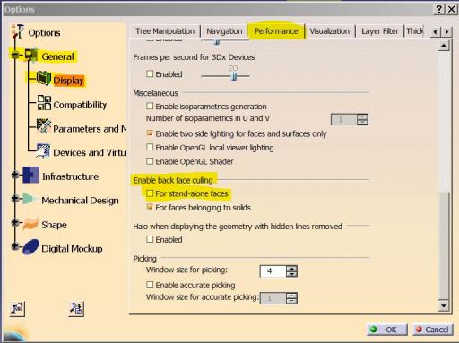

Hola Rufus
Lo que te ocurre es porque tienes activa una opcion de las Tools-Options.
Concrétamente la opción For stand-alone faces que encuentras en Geneal -> Display -> Performance -> Enable back face culling.
Con esto conseguimos que el render de las superficies solo se vea desde la cara hacia la que está orientada la superficie. Toda superficie tiene una dirección de orientación que se puede cambiar con la opcion Invert.
Un saludo-

Hola Edu.
Efectivamente. Diste en el clavo.
Muchas gracias por tu ayuda.
