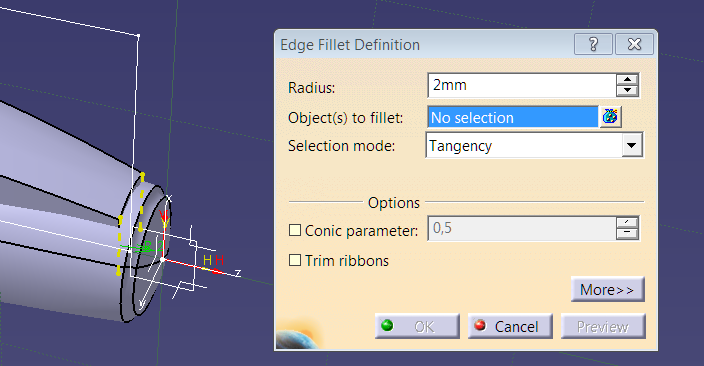

Tengo un problema a la hora de hacer el redondeo de radio 2 mm de la pag.340 "El gran libro de CATIA" (1a Edicion).
Creo que no puedo seleccionar, de una sola vez, la curva a lo largo de la cual quiero aplicar el redondeo. Aun asi intento seleccionar los tramos que conforman dicha curva, uno por uno, pero al aplicar la orden me da problemas.
Alguien podria ayudarme?.
Gracias por adelantado.

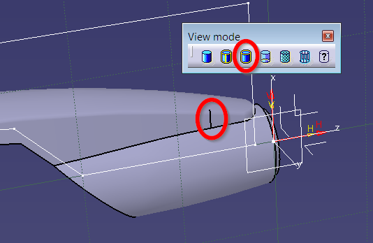

No te deja hacer el radio ya que tiene una arista en una zona.
Para ver las aristas o discontinuidades en tangencia activa la orden de visualización que te muestro en la primera imagen.
De esta forma veras marcadas en negro lo que son aristas y ahi se ve claramente donde esta. En esta zona se te estará deteniendo el radio.

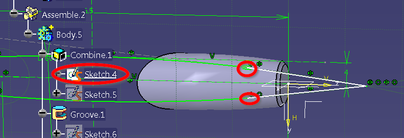

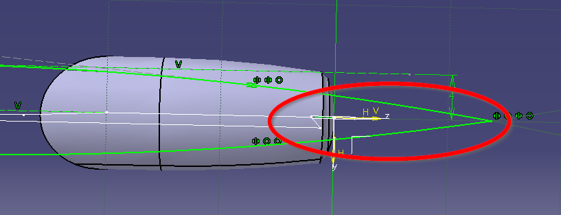

He mirado en el ejemplo que has dejado y el problema viene del Sketch que define la forma en planta ya que no necesita las dis lineas que has dibujado, con extenderlas hasta el extremo es suficiente.
Si lo modificas se te romperá el radio de las esquinas. tendrás que reenlazarlo.
Te subo el ejemplo arreglado.
